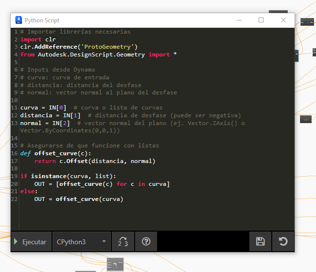

Hola, hice un script para poner el armado de una columna o castillo, sin data-shapes funciona correctamente, pero al agregar todos los elementos de data-shapes me da un error en un nodo de python scripts para hacer offset de unos puntos. alguien sabe que pudiera ser?

What is the error message? Could you try using OffsetMany() ?
return c.OffsetMany(distance, vector)

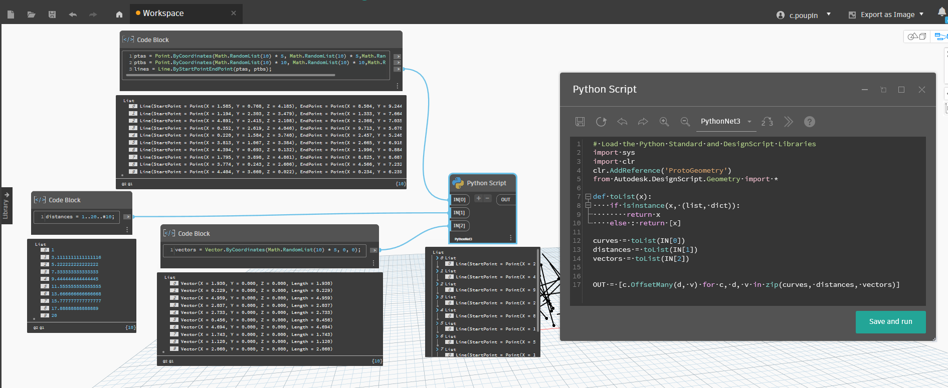

hi @javierdvc
here is an example
import sys
def toList(x):
    if isinstance(x, (list, dict)):
        return x
    else : return [x]
curves = toList(IN[0])
distances = toList(IN[1])
vectors = toList(IN[2])
OUT = [c.OffsetMany(d, v) for c, d, v in zip(curves, distances, vectors)]
The Datashapes inclusion is causing the issue as it adds an extra layer for lists in all cases.
