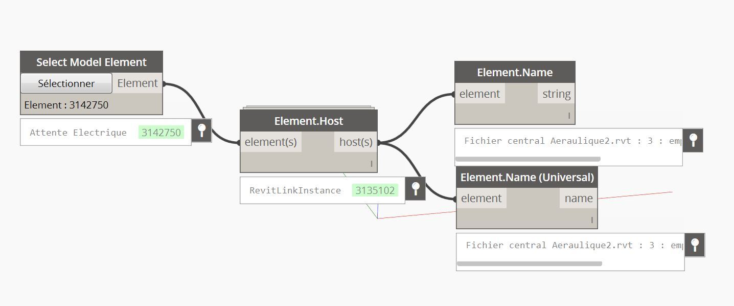

Dans cet exemple la famille 1 est un modèle générique et la famille 2 est une modèle générique par face.
Le noeud “element.host” fait partie du package clockwork.
j’espère que ça répond à ta question

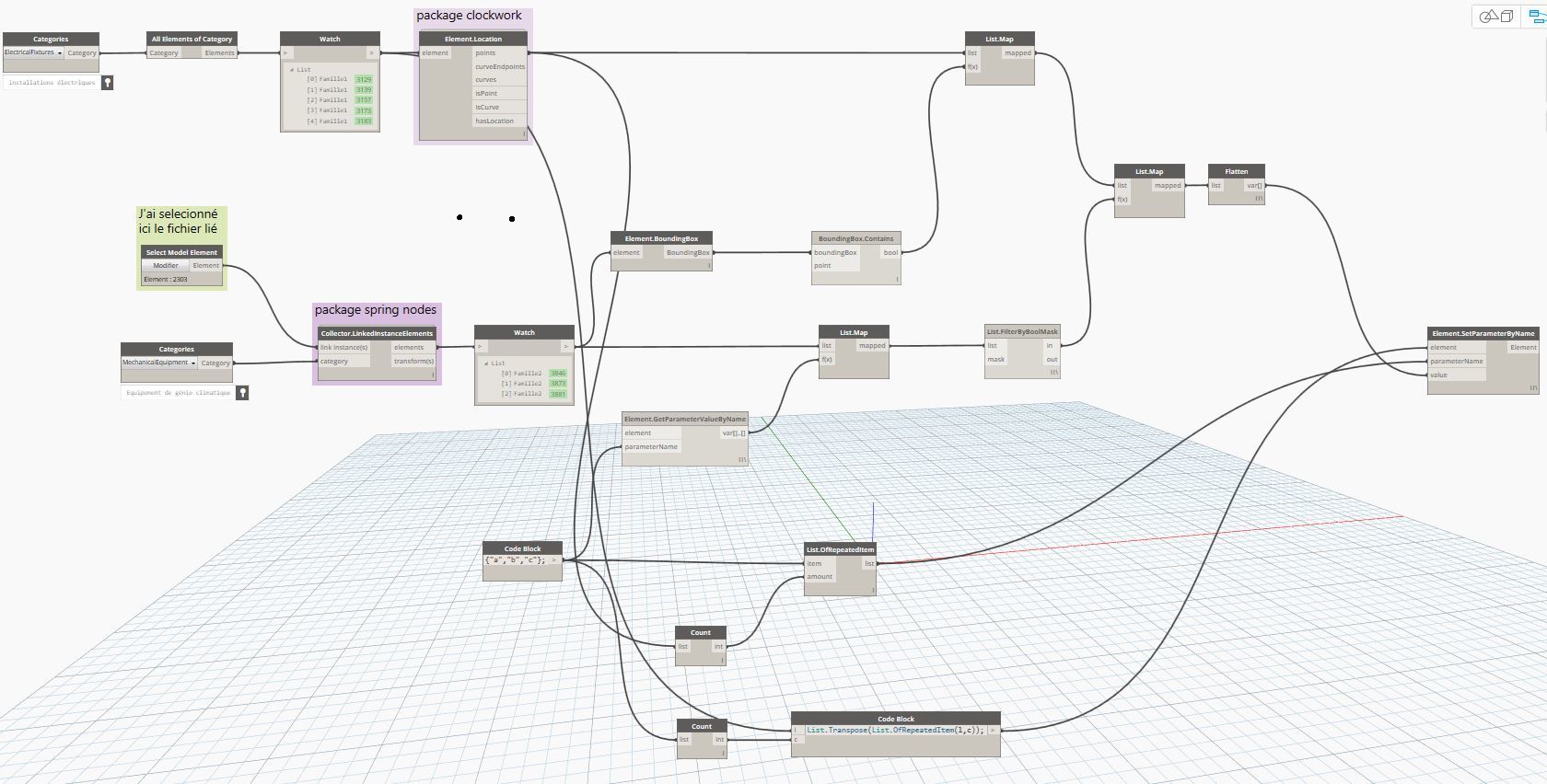

C’est bien le principe, mais la famille1 est dans un fichier lié.
Faut-il que les familles soient du même Type ? (dans mon cas j’ai un équipement génie climatique, et dans l’autre installation électrique).

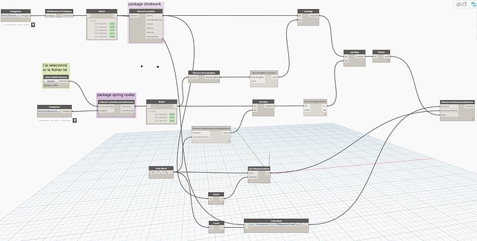

Ci-joint le principe de base.
celui ci fonctionne non pas sur la base de la reconnaissance de l’hote de chaque objet mais plus suivant une logique géometrique. Il va detecter, suivant le point d’insertion de la famille d’installation electrique, l’equipement de genie climatique qui la porte.
