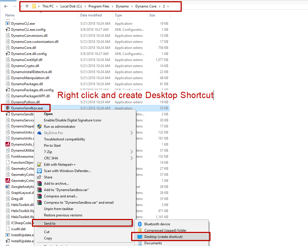

@326385135 Follow these steps:
Step 1:
Step 2:
And here is the result:

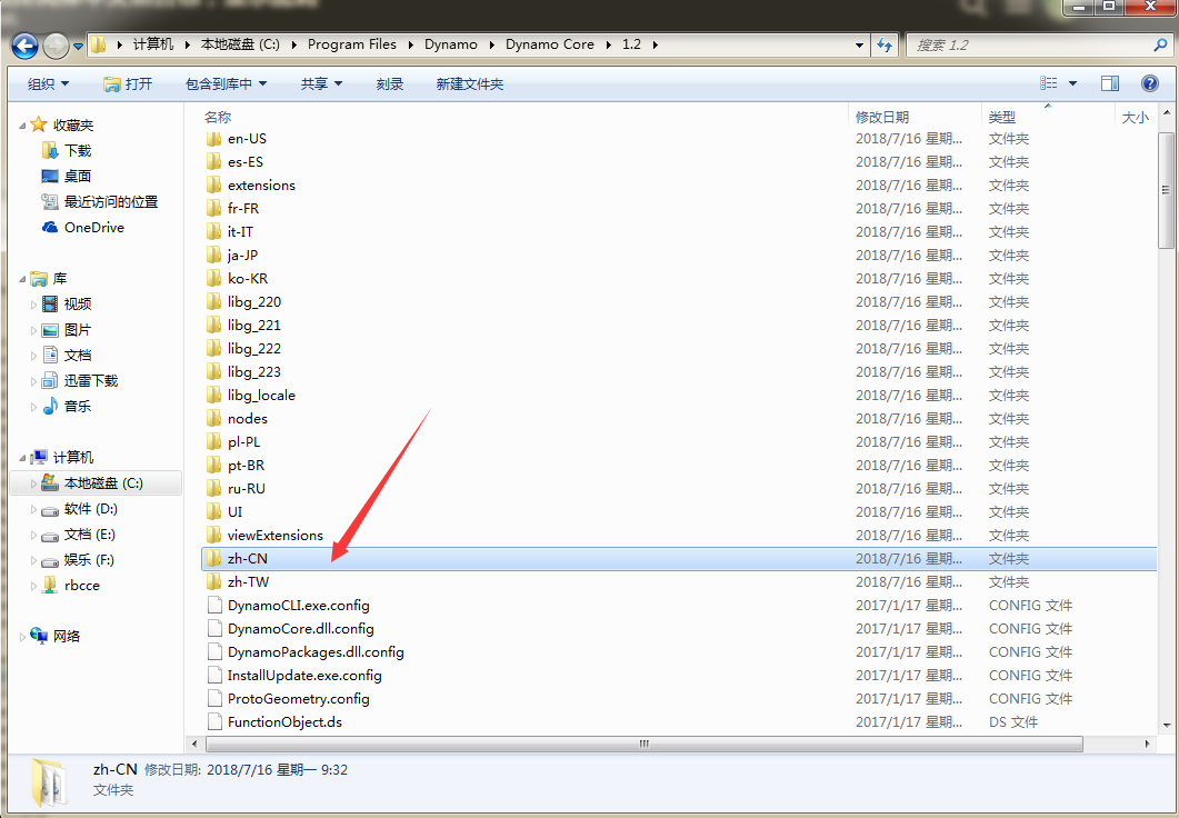

@326385135 检查核心文件夹而不是Revit。
我的核心文件中有这个语言包:
