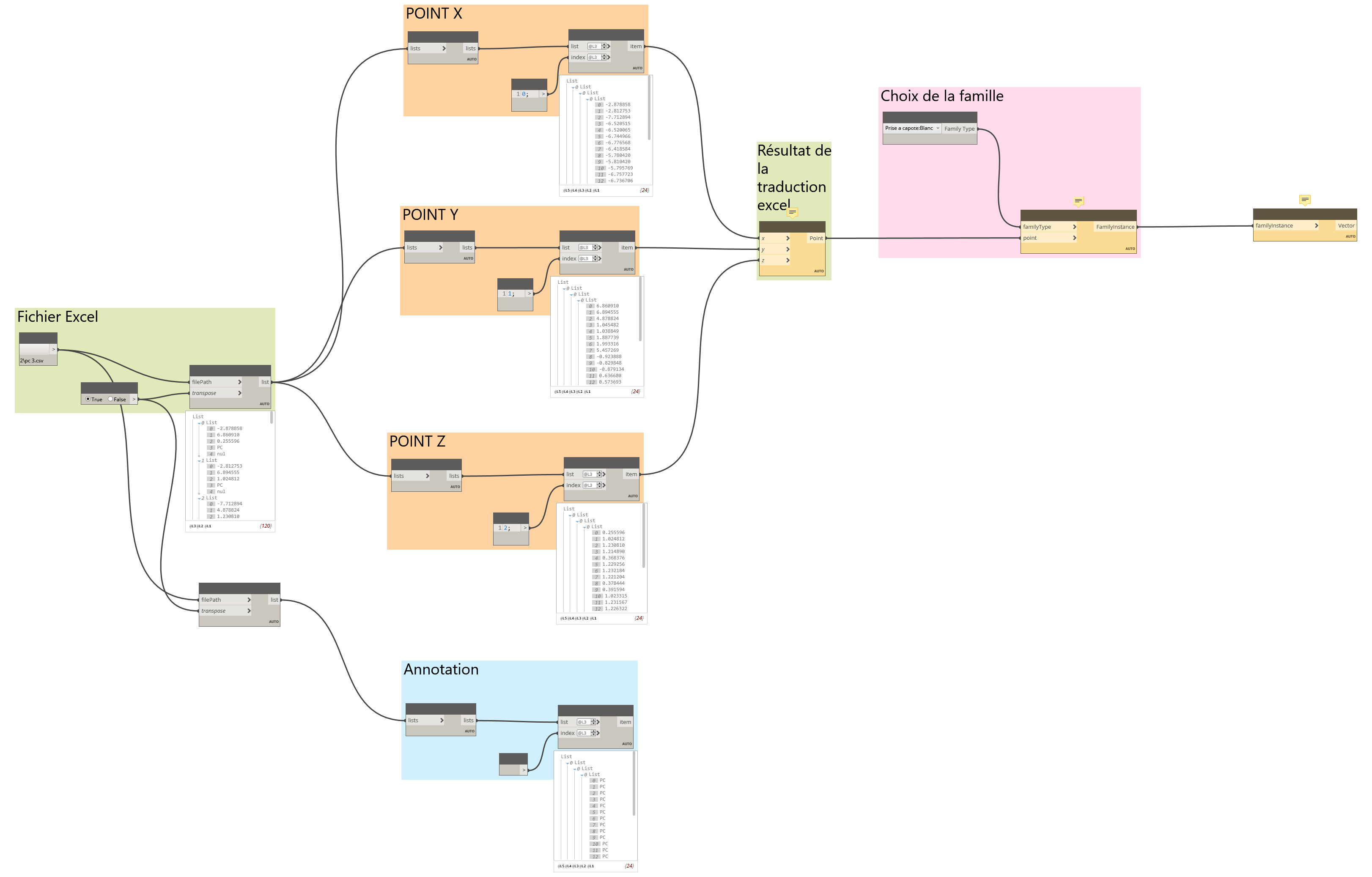

Sur un nouveau projet, celle-ci me met une erreur : " Avertissement:Point.ByCoordinates attend le ou les types d’argument (double, double, double), mais a été appelé avec (string[], string[], string[]). "
que je n’arrive pas à comprendre.
J’ai essayer d’enregistrer le fichier Excel en CSV (séparateur: point virgule) mais rien n’y fais et le même message apparait.
Aurais-je oublié un nœud quelque part avant de sauvegarder mon précédent fichier ?
Je vous joint le dynamo et le fichier excel.
Je vous remercie de votre aide !

On a new project, this gives me an error: "Warning: Point.ByCoordinates expects argument type (s) (double, double, double), but was called with (string , string , string ). "
that I can’t understand.
I tried to save the Excel file as CSV (separator: semicolon) but nothing helps and the same message appears.
Did I forget a node somewhere before saving my previous file?
I attach you the dynamo and the excel file.
Thank you for your help !
Je vous joint une capture d’écran du fichier Excel étant donné que je suis nouveau je ne pouvais mettre qu’une seul image
Merci d’avance pour vos retour

Use the String.ToNumber node to change the type of your data. Currently, the values ​​in your csv file are read as strings by Dynamo. Add this node after the Data.ImportCSV node.
